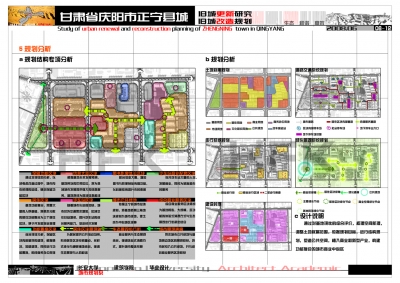

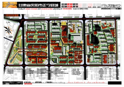

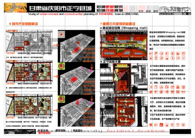

总平面比较遗憾,由于土地权属方面的考虑,空间形态造型一般,图的颜色最终也没调好,大家将就看啊。

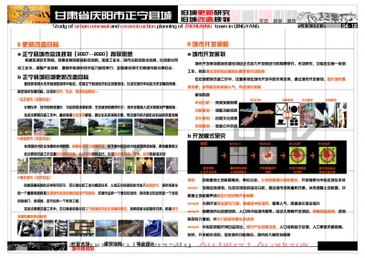

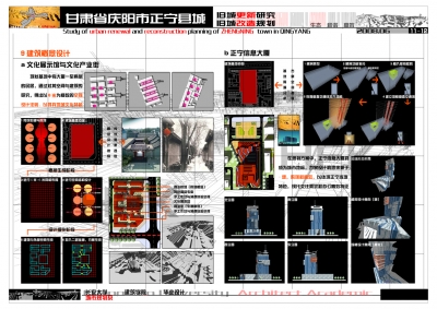

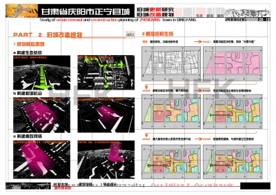

“12+”--毕业总结
这次我的毕业设计题目方向是“旧城改造规划”,规划类型属于修建性详细规划。在通过思考之后,我认为,首先需要进行城市设计方面的工作,以指导修规的进行,所以,工作成果分为两部分旧城更新研究,旧城改造规划。
旧城更新研究,偏向理论学习和城市设计策略,这一部分的阶段性成果将为详细规划提供总体思路和工作框架。
旧城改造规划,则是在上一部分指导下,依据县城经济社会发展现状和预测,进行的详细规划设计。
同上次城市设计作业相比,这次设计注重分析和理性推理,同时试图加入新的东西,来提高方案的可操作性和可实施性。
那次的城市设计,过于注重成果表达,光SU就画了一个月。从设计角度讲,注重空间形态的考虑,但是对于规划与城市设计的本意,缺乏必要认识,从而最终偏离了正确的方向。

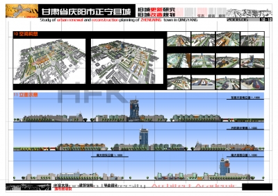

此次设计由于时间紧,图量大,所以图纸质量很受影响,无论是小图还是排版都很不满意。但是12张图的思路比较清楚,也是对“一元性设计”的一种尝试。
[ 本帖最后由 伤城--80s 于 2008-6-16 20:38 编辑 ]

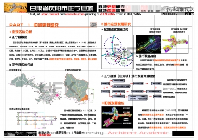

"12+"-- 我的毕业总结
规划工作摘要
    本次规划通过对甘肃省正宁县老城区旧城改造规划的方案设计,以现状土地综合利用问题和空间形态问题的分析和评价为基础,以土地权属调整和功能结构调整为切入点,将规划范围内的现状凌乱地块进行整合,从土地再开发与利用的研究以及空间形态的整合两个方面入手,构建生态,和谐,高效的未来城市商业中心区。通过对正宁县城市总体规划的理解,综合现状分析和对老城区未来城市发展的预测,进行功能结构调整,同时寻求城市空间内在的整体性,合理性和逻辑性。同时,对城市开发策略进行分析,通过分期改造,选取启动项目等方法,控制旧城改造的节奏,以保证旧城改造工作在不破坏城市现有内在机理,以及综合协调各方利益的基础上和谐,循序渐进的进行。
正宁概况
正宁县位于甘肃省东南部,子午岭西麓。东接陕西黄陵县,南邻旬邑、彬县,西连陕西长武县,北壤本省宁县。全县总人口23万人(2004年),主要为回、汉两个民族。自然资源丰富,全县有耕地面积43.69万亩,南部地下现已探明有大量煤炭,煤层厚、煤质好,属长彬煤系,北部地区有天然气可供开发利用。(属资源型城市)
下面大概将以下工作思路
首先,有总体规划的指导,所以,工作初期对总体规划进行了详细的学习,总结了总体规划指导思路。
由于在校期间对城市总体规划的学习较少,所以对城市宏观发展的理解不太深入,但是也积累了相关知识。
那么,工作的首要任务是对基地进行功能定位。

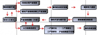

下面是我推导的一个城市发展预测模型
[ 本帖最后由 伤城--80s 于 2008-6-16 20:36 编辑 ]

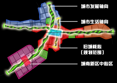

“12+-- 毕业总结
根据总体规划确定的未来城市结构,确定基地将是未来城市商业中心区的核心,与城南新区商业中心区为煤炭资源开发服务的功能不同,基地将成为县域范围内的商业枢纽,信息枢纽和对外交通枢纽。

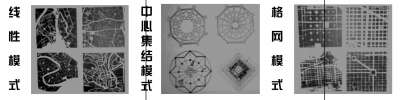

下面是相关理论学习
旧城城市格局演变的几种类型
118

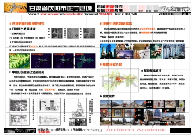

“12+”毕业总结
下面是基地初步认知
118
 楼主| 发表于 2008-7-1 05:49:38 | 显示全部楼层
“12+”毕业总结
对现状照片进行归类
118

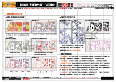

在对整个题目有了基本框架后,对基地现状存在的问题进行研究与评价。
现状评价从土地综合利用空间形态两方面进行研究和总结。
首先是现状土地利用综合评价
