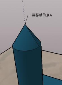

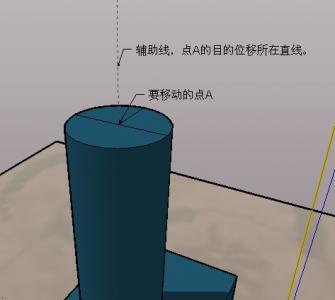

比如一个圆柱体,move顶面时会发现只能沿蓝轴移动,而按住alt则可以向其他方向
发表于 2007-3-27 11:15:07 | 显示全部楼层
他说的是一种情况。
折叠功能,我再简单解释一下。发两个图大家动手一做就明白。
如果不按住ALT,点A始终在原来的平面上移动。

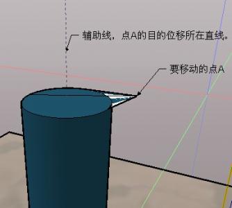

发表于 2007-3-27 11:16:51 | 显示全部楼层
当按下ALT的时候,你会发现,点A很听话的辅助线上移动了。
