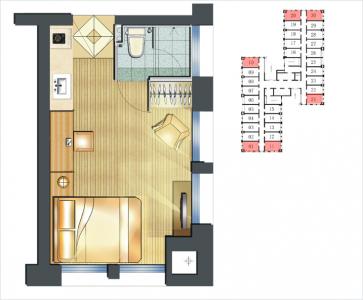

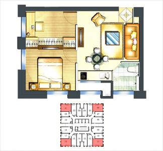

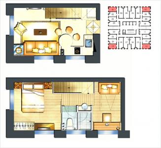

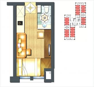

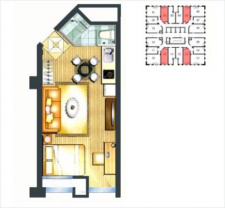

借老大的帖子,发一个宁波的项目,是小户型公寓,可能是改造项目,(?)用来出租,收益很好。作为小户型来说,也还可以!
 楼主| 发表于 2007-7-16 04:24:01 | 显示全部楼层
香港的小户型楼盘作的十分精道,可以拿来参考。
