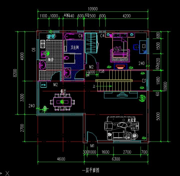

我的一层

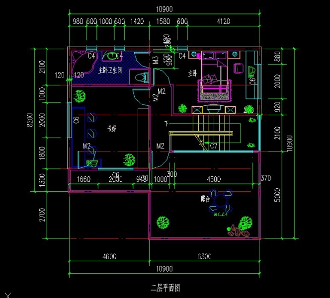

我的二层
我的二层
各位大哥,发表一下意见,小弟不胜感激!!!
二层还没搞完,这是一层简单的模型。
再次请各位大哥大姐发表一下意见!!!谢谢大家!

一些改进建议,敬请参考。
1由于你的平面图上没有指北针暂且理解为上北下南好了(一层平面图上应标出指北针方向)
2尺寸线问题第二道尺寸线标注的应该是轴线尺寸 第三道尺寸线标注的是窗洞尺寸。
3起居室和主卧应朝向南,这涉及到住宅的品质问题。
4住宅内部的楼梯梯段高度比正常的踏步高度要高,这就意味着楼梯做的可以更省空间。图上楼梯占的空间过于浪费。另外楼梯下部的空间应该竟可能的利用上。
5主卧书房应嵌套在一起空间使用上更合理。
6主卧卫生间的布置应该再考虑一下。

个人感觉餐厅空间和交通空间挨着,不是很好,可以用矮墙等隔离空间。
一平要有环境啊。

LZ你的厨房在哪里呀?
