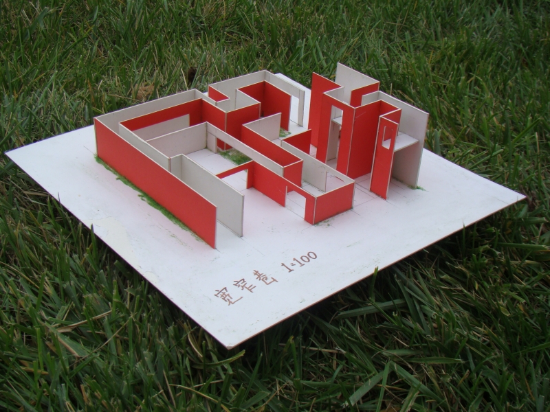

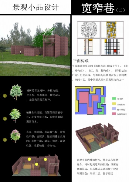

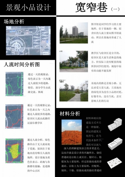

好久不在论坛里发帖子了,前段时间没手感,好像武功尽丧一样,莫名奇妙的郁闷了很长时间。现在恢复期中。。。。正值学校建筑日活动,设计作品一幅,大家批评指正啊!作品是暑假在家无聊设计的,设计初衷是在狭窄拥挤的居民小巷做一个公共空间,以改善城中村拥挤的生活状态。这次稍加改造就投入到景观小品的战斗中去了,自己第一次做PS,用了我一天的时间,辛苦啊。

场地分析不错,功能的分割也很好,能够在设计中改善并解决规划中存在的矛盾与问题是建筑师的职责
下面提出几点我比较感兴趣的问题
1.就基地而言是规划当中的绿化区域,改造成为一个休闲服务的景观是否合适和现实我保留我的意见
2.小品的形式似乎和蒙德里安的抽象化形式有异曲同工之妙,但就蒙德里安抽象画内在所表现的节奏与动感的东西是如何体现的
 楼主| 发表于 2008-10-27 13:52:42 | 显示全部楼层
回复 2# zzl261070607 的帖子
第一个问题,这个方案本身不是这个地形的,不过景观内是有绿化设计的,时间仓促,没有表现完整。与周围景观的融合问题,我做的不够,是方案的硬伤。
第二个问题,节奏与动感的东西是通过墙体的高与低、通透与密实,走道的宽与窄这些设计语言来反应的。看似迷宫,其实流线是很简洁的。
