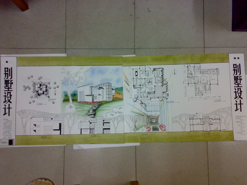

发表于 2008-10-24 06:49:54 | 显示全部楼层 |阅读模式
第一次发贴,希望高手们狠狠地指导下小弟。file:///C:/Users/HeeroBeckham/Desktop/221020081046.jpg

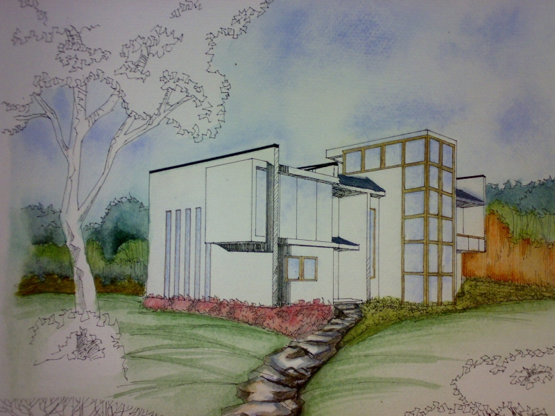

立面风格手法有些乱;

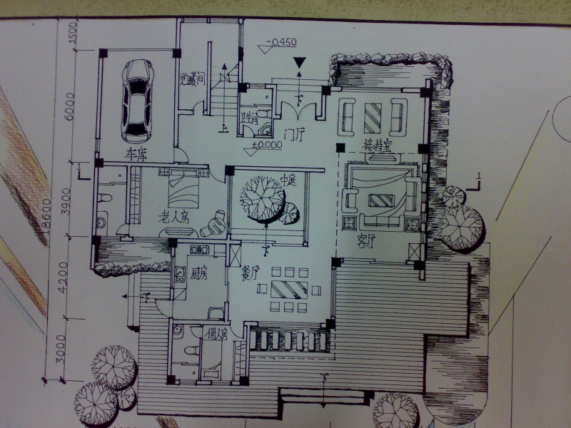

车库平面有点问题;

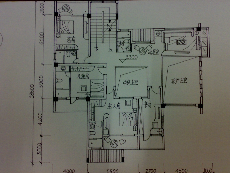

卫生间太多了,一共七个。卧室里的卫生间布置也不好;
效果图近景刻画过简单,淡彩与水彩表现分不清。:)

平面还需调整,不知是南方还是北方建筑,好像借鉴了点万科的东西。或者楼主是安徽附近的学生。:)

觉得透视的景抢了建筑的风采

具体是什么问题呢?卫生间是硬性要求每间房一个,每层再一个公共的……那该如何布置呢?至于柱子因为我真的不懂,所以乱来了,还望指教
这是在广州的建筑,参考了万科和岭南印象园……

平面图布局还行,但是看起来还算活跃的平面,在里面上却缺乏特色

卫生间没必要那么多! 柱子排的太乱! 立面为了求型,元素太多太乱!~~

二楼的功能布置的也不合理,作为别墅,书房和起居显得过于狭小了。

个人认为还是空间的问题,空间还有待解决哦 。。。

画这样还不错啦~~字还得再练练。。加油!
发表于 2009-1-29 15:25:36 | 显示全部楼层
表现不够。那么多徒手啊。颜色上的不行。
立面的玻璃盒子刻意了。不如不要。
平面还可以啦其实。卫生间多点也无所谓。
不过我认为起居的位置太小气!就像上面说的,书房确实窄小。

我觉得很多小住宅设计作业都差不多,无论平面还是立面,透视那张感觉还不错,可是立面就差一些……
发表于 2009-3-11 13:40:14 | 显示全部楼层
立面的表现太差 了
