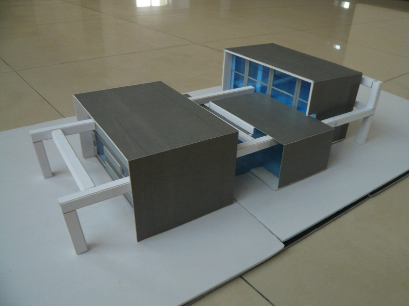

发表于 2008-8-13 11:24:26 | 显示全部楼层 |阅读模式
一块长方形场地,设计一个建筑面积为210平米的建筑师事务所,供6-8人使用。功能包括会客  管理室  资料室  卫生间  车库  便捷餐厅 公共讨论空间  工作区  室外要有一个小型露天停车位。
有关设计:
1     建筑和场地的结合 采用纵向伸展式,并对场地作了一个简单的平面构成。
2     用了幕墙结构 玻璃幕和不锈钢幕  并在书上找了一点幕墙节点的东西。
3     外面的框架和建筑的支撑柱为一体  还用了两个翻梁结构(在1-1剖面上可以看到)。
什么都不知道就开始作设计 很是抓瞎,基本功没练多少(就作了一个立体构成)所以作出来觉得并不好看。对于设计思路我是先有了一个大体的建筑形体(一个方块切三刀再错位)然后再往里加的功能。    对于设计是先功能后形态还是先形态后功能我很迷惑,不知道怎样更好一些??    还有对于构成 我是很喜欢那种“有构成意味”的建筑,总想把建筑做成纯粹的线面体,但老师说构成只是锻炼你造型能力,只为平衡建筑形体,建筑当中没有线面体,那我们到底应该怎样看待构成??     还有那翻梁是怎么作的 为什么再楼板上边还能承重??    各位大侠谁能帮忙解决一下  谢谢啦!!!

发表于 2008-8-13 11:50:16 | 显示全部楼层
不错,基本功还是蛮扎实的。表现和表达都比较很到位,三个实体通过架子虚体连接。个人感觉架子轻盈一点多点细节应该会更好。通过虚实结合布置些灰空间。

发表于 2008-8-13 15:45:26 | 显示全部楼层
daiyizheng
1、模型是最能推敲一个设计的手段,哪怕是简单的体块模型。做模型不只是拍照用的。当然,高年级已经不做模型了,更可悲!
2、很感动,作为大一已经考虑到了衔接细节---有节点配图,还有材料说明,赞一个,这正是我们努力解答的谜团里貌不惊人却至关重要的一环。在深圳的事务所,我看到他们还有材料示意图,图纸上可是真的材料样品。
3、楼上说的对,虚实结合要体现。那么什么是建筑语言中的虚实结合?如何处理?还是一句话“没见过面包,你怎么做面包”,多看书,多积累。看得多了,灵感自然就有了,什么虚实、对比。。。。都是刻意的,不要因为“可以”而“刻意”。几张图片,送你思考。
4、墨线规范不能出错,表现这种东西,说白了就是一技之长,当然掌握更好。过去在建大举行的国际大学生竞赛要求是钢笔墨线,不准上彩的。意思就是手绘不是耍花枪。
做的很好,在接再厉!:25
发表于 2008-8-14 05:21:36 | 显示全部楼层
给个建议 多走 多看 多练
1.对楼上说的很是赞同,相同观点就不再多言
2.对学院的课程安排也很是无奈,没有基础练习,上来就做设计难免做得自己茫然而且效果一般。
3.基础练习自不必说,学院没有的练习想做就自己找来练习,自己练或者和同学小组练习,收益多多。
4.在这种教育体制之下,就要多走多看,去沿海看看,看看德国日本的建筑细节之类的
5.积极发帖可歌可泣,继续努力吧

发表于 2008-8-14 11:27:30 | 显示全部楼层
本人不才,大建议不敢提,提点小东东吧
立面图上应该加几个人物配景,这样能更好表达建筑的尺度吧
整个图纸步图上面在似乎应该在下点功夫,画图表现技法应该多注意啊,我算是吃了亏。
对于建筑细节的考虑很是赞扬,很好很强大,想想我们大一时。。。一届比一届强,继续加油
