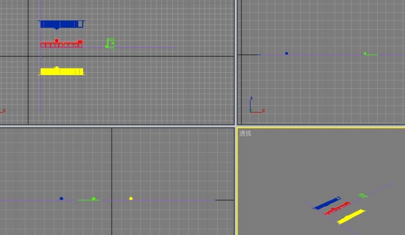

然后导入3d的时候就变整体了晕。立面都倒下了 ,怎么回事啊?

发表于 2008-8-7 04:02:44 | 显示全部楼层
你放到了顶视图里面,当然是倒下的了。
换成前视图不就行了
发表于 2008-8-10 09:16:29 | 显示全部楼层
你肯定没有在cad 里把坐标给调好,调成西南坐标,这时试图就变立体的了,再把立面图翻起来,对准坐标0点,然后再导入
发表于 2008-8-17 14:14:18 | 显示全部楼层
可能是原图坐标出了问题。
画到空间里去了
发表于 2010-3-25 02:00:52 | 显示全部楼层
可以调的
