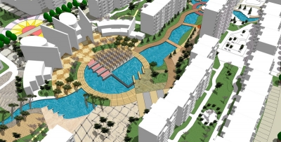

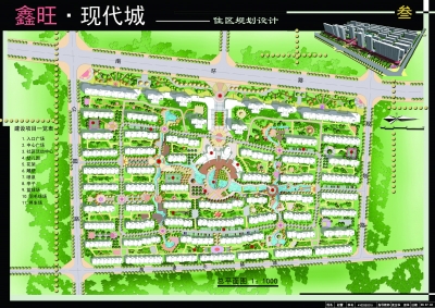

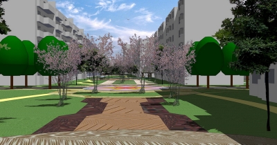

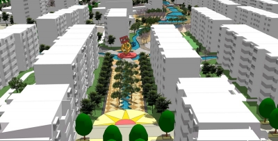

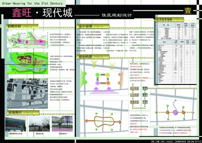

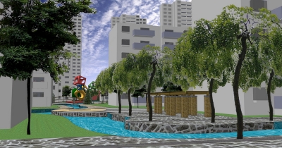

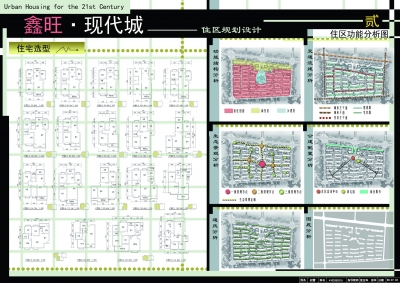

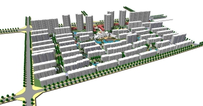

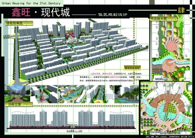

恩,花了很长时间做的小区规划设计,深受侯老师的影响(实干家)。设计中没有太多学院派的东西,只不过更注重一些空间搭配的尝试,开放模型下载,为论坛做点贡献.

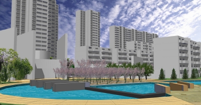

 楼主| 发表于 2008-7-7 23:46:10 | 显示全部楼层

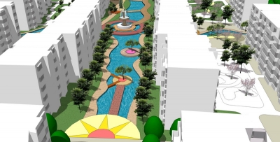

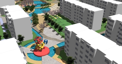

下面是一些模型的照片

发表于 2008-7-8 04:35:36 | 显示全部楼层
小区整体的规划概念还不是很突出。行列式的平面布局是很实惠,但是缺乏特色。
举例说明,这样的一块地,可以在满足规范和功能要求的前提下排列出很多种布局形式,那么既然楼主最终定案用了这样的形式,是经过怎样的考量得来的,这样排布的理由和最大的特点是什么? 这个也许是这个设计阶段最需要表达出来的东西。
另外觉得你那个户型比较倒是做的满认真的,值得提倡~:29
160
发表于 2008-7-8 04:36:47 | 显示全部楼层
另外赞下你的机器配置,SU立面中了这么多树还能跑的动!真是强悍!
240
 楼主| 发表于 2008-7-8 07:15:12 | 显示全部楼层
恩,这回设计主要就是经济实惠,空间收放,精神场所这三点之间配合的尝试,我的草图尝试了很多种方案,刚开始对规划理解,立意并不好把握,因为规划不同于建筑,可能是个人知识比较浅薄吧,下回城市设计我会努力去寻找个立意。
关于机器配置还好吧,SU里有些特殊做法,善加利用组件和图层,大场景模型跑起来还算可以的。

其实想看看楼主的CAD图
240
 楼主| 发表于 2008-7-9 23:03:43 | 显示全部楼层
原帖由 raul1987lin 于 2008-7-9 12:02 发表
其实想看看楼主的CAD图
CAD,汗,看总平不行?
