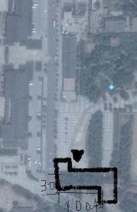

大三做博物馆,地点选在大雁塔广场东侧的戏曲大观园,跟飞天兄聊了聊地形,觉得挺有些意思,发给大家看看,希望各位多拍砖啊,对设计有什么进一步的想法都可以发下,大家讨论

风生水起 21:52:54
这个……感觉周围环境太复杂了
风生水起 21:53:01
不好有概念啊
飞天2 21:53:50
复杂的环境比较好,可以有很多线索
飞天2 21:54:07
你画的线,是你自己定的用地范围?
风生水起 21:54:26
恩  环境比较复杂 南侧是春晓苑 西侧大雁塔
风生水起 21:55:13
北侧一大片广场  有片树林和跌水
风生水起 21:55:21
这个是我想的位置
飞天2 21:55:29
位置不错

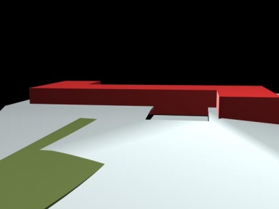

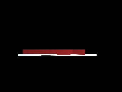

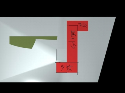

 楼主| 发表于 2008-6-16 10:14:15 | 显示全部楼层
继续
这个是用3Dmax建了个草模,地形本身有个高差
 楼主| 发表于 2008-6-16 10:30:32 | 显示全部楼层
继续
给老师看了下思路,觉得整个一层铺开了,空间有些单调,然后地形有个土坡,有一米七八高度,处在整个广场南侧,成为整个广场与南侧道路的缓冲地带,也是给整个广场系列收了个尾。所以老师给了个提议,让把建筑放在土坡之上,大台阶做上去进入建筑,
