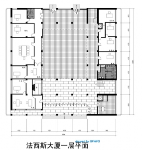

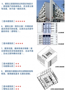

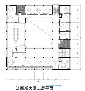

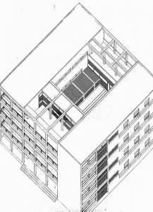

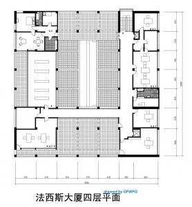

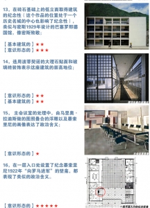

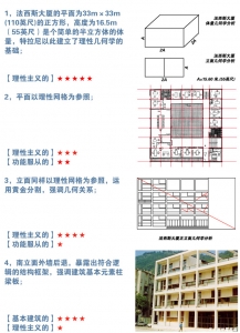

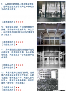

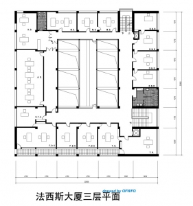

特拉尼como的法西斯宫解读

具体介绍下这个建筑的特色在哪里?匠心独运的地方是哪里?

此建的经典就是内部的中庭空间,从历史的角度来看,那时候出现如此的中庭绝对是一种大创新...另外它的结构体系对那时候来讲是典型的现代主义和立面完全反应了内部空间,,,从建筑本身的角度来看,上面的一些东西仍然有可取之处,

是结构与立面的结合。。。
