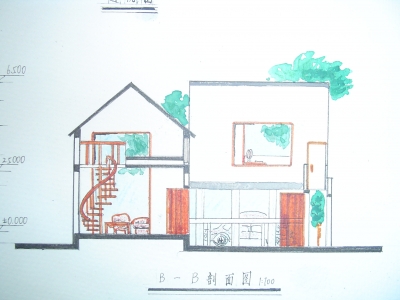

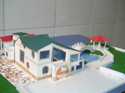

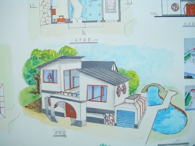

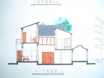

下面再来说说我的这个设计吧
这次我是想设计一个现代的中式风格建筑,既引用传统的中国元素,有不拘泥于一味的模仿。
l

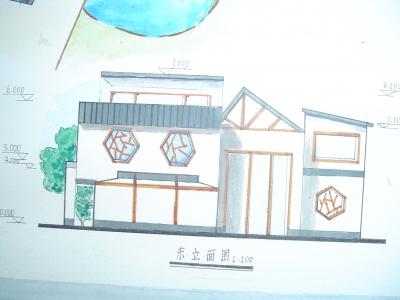

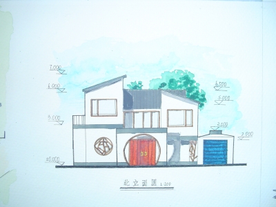

像这次我的设计中用到了,单坡顶,圆形的大门内有方形的小门,是“天圆地方”的体现。并且大门为朱红色(中国红)还有金色的狮头门巴。总体布局采用四合院似的围合式,但由于中庭的面积也不过大,就把原有的中庭式花园改为了水上的过道,水在风水学里还有“财气”的意思,这样一来,还表示聚财。
l
立面采用了中国的镂空的窗户图案。整体色调采用灰墙青黑色的瓦,因为在多数中国传统建筑都是粉墙黛瓦,就是青黑色的意思。立面上通过三个部分(主卧,次卧,客厅)的高低不同,形成层次感
l

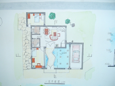

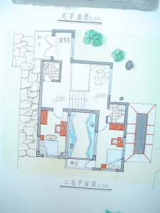

以南北为主轴线,一般的只中国建筑都是这样,因为左尊右卑,以左为主卧,考虑到老人的身体活动不方便,则一楼为老人卧,二楼为主卧,右边为客卧。
l
交通流线上工人用地和主人的尽量分开。
l

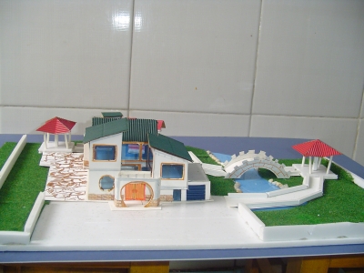

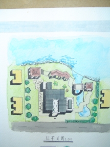

比较有特点的一面朝向主干道上,既主要的风景留给主干道
l
外围的环境中有亭,拱桥还有回廊,充分利用中国园林的元素
希望各位提出点意见!!!谢谢了

我感觉吧,你的庭院空间很小,四面又很高,人要是在这样的空间里会会感到很压抑,这样不是很好,我想你可以把院中的环境做得更细点把小的空间放大,或者让一二层撮开,二层部分架空,我只是随便说说!!

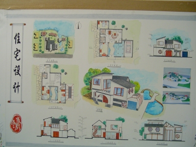

模型\水彩\~~亭子\小桥流水~~看的出楼主很用心,花了不少心思,这个值得肯定.但是我想如果你能花费更多精力在方案本身就更好了.具体点,比如这个水彩的表现形式,不知道这个是硬性规定还是你自己的选择,我觉得水彩很麻烦,裱纸,打稿\渲染\上色……一躺下来没个好身板好真的坚持不下来:35!~~~费了半天的劲效果未必有简单的钢笔墨线表达的好,记得原来上学的时候买了一本天大的学生作业竞赛的书,里面图纸全是黑白墨线表现的,那图面效果~!让我受益匪浅!
总之关于图面我认为楼主功夫下了很多,但没有下对方向,我觉得更多的精力还是应该放在方案本身,如果实在有剩余精力,大可以用在深层次的构造\材料方面,完全没必要浪费在调颜料上!
至于方案本身,我先说说一层平面,我猛的一看真没找到怎么上到二楼的~呵呵,后来发现是个旋转梯上到2M的平台然后再上一个楼梯到二楼!呵呵~~真是"曲径通幽"啊!这个应该是个大问题了,流线要尽量的清晰,便捷.立面上,对中国传统的建筑精神的理解还仅仅停留在符号的拼贴的层面,一些堆砌拼凑的符号包裹之下是让人一眼知道这是个中式建筑,一个流于形式的中式小建筑,至于月亮门和所谓天圆地方之说更是牵强附会的自圆之说了.另外看了几边模型我始终决的这个更象是某公园或风景区的饿园林管理办公室,呵呵~~:18
另,那个亭子和小桥做也可以,但应该保证其相对的私密性和处在一个相对幽静的环境,楼主的设计中大门边上不远边有一条大道赫然通往私家后院园林,实在令人不能接受~想像这家主人和朋友正在自家后院闲谈小酌,突然几个人从大门直接闯进园子是什么感觉~~呵呵:35

值得肯定的是楼主认真的态度,以及坚持用模型代替了抽象的对空间的思考,我很赞成在做草案阶段来用模型代替大脑完成对空间的塑造,但这里的模型制的是用来辅助对空间进行理解和思考的模型,绝对不是指种满花花草草的五颜六色的那种用于楼盘展示模型.
要区分开做设计和做手工~~

想法很好,发掘传统建筑的元素,可以看出楼主很用心的,但不得不提一亮点对于中国传统建筑符号的运用,不是叠加和硬套。对于楼主设计中的大面积的方形玻璃窗我觉得和整个建筑的风格不相配。

第一,不知道lz对中国传统建筑是否有深入研究,现在看你的方案,感觉只是形式上的抄袭,而所谓现代中式建筑我是没看出来。如果说是对中国传统建筑的一种传承,那我觉得应该是空间特性上的延续与创造,而不是所谓的形式。
第二,概念,不知道lz是否清楚概念的重要性。
第三,住宅也应讲究空间,而不是房间,但从lz的方案中我没看出流动空间而只是功能主义的房间排列,建议lz多读读大师的作品。
第四,关于表现方面。首先说模型,做得太花哨了,模型只是表现空间和你方案特点的一种工具,而不是效果图,那么多的颜色没有黑白灰关系,模型的意义何在。然后说图纸,且不说排版,感觉画的有点粗糙,是针管笔画的吗?至于渲染,钢笔渲染就行,而且水彩的效果也不好,不如水粉甚至铅笔渲染,建议lz对于图纸与模型表现要好好研究。

图纸排版比好,图面的颜色处理的不好,各个图显得松散。
