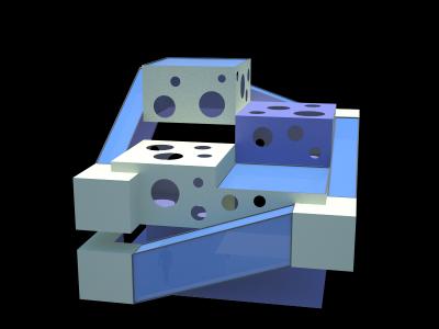

这是我们的立方体设计(9乘9设计),参考了分马达思班soho售楼的手法,大家觉得这个设计能否发展幼儿园?如何发展?我这几天在想,幼儿园作为近代的产物,它的建造位置一定要在社区吗?社区的功能很完善的,有医院和订餐饭店,幼儿园为什么还要有医务室、厨房等与社区已有功能重复的设施,厨房换为食品检测加温房,大大提高了幼儿园设计的灵活度,幼儿园的建筑童趣到底是建筑外型(小朋友会关注建筑本身吗?!)还是室内的装修和大量的玩具。。。幼儿园是否是城市的雕塑可以得到人们的注意。。。。还有我的sketchup版。

你看到的只是形象的表面,首先,应该先把幼儿园本身的功能特征要搞清楚,这是设计的立足点。
幼儿园当然是应该放在居住区内的,首先,可以很方便地使父母接送和照顾小孩。另外,居住区内的环境比较适合小孩的成长,总不能放到工业区,商业区吧。   社区一般也不会有独立的医院,也只有个医务所而已,幼儿园内有很多专门针对小孩的特殊要求,同时考虑到遇到紧急情况可以最快地实施救助,也是必要的。幼儿园的医务所同时还有日常的体检,健康咨询,教育等作用,所以也是必须的。至于厨房,一般居住区内没有单独的厨房,只有商业性质的餐厅,而且象你所设想的那样,只设加热,那小孩岂不是要每天是剩饭了?食堂和医务所与幼儿园的灵活性之间并没有任何矛盾啊。
建筑作为雕塑,完全可以的。建筑室内外同样重要。对于幼儿园设计,需要关注的还有小孩的尺度与成年人的不同,童趣的体现,可以适当设计些有意思空间,来使小孩与建筑互动。
另外,你这里没有平面图,只从模型来看,功能的组织上一定有很多问题的。室外场地的布置也是幼儿园设计的一个重点。
