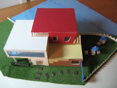

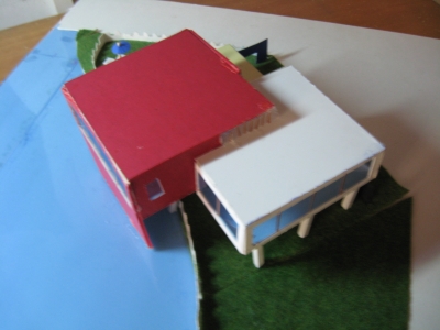

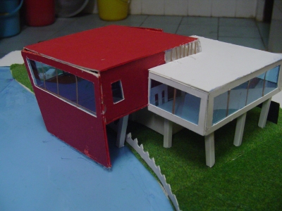

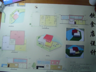

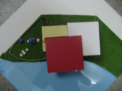

以下是我大二上学期做的饮食店设计,望各位兄台提点意见,小女子不胜感激。这是第一次上色彩哦

说实话,你的空间比较好利用,但是缺乏变化,因此在外形上没有什么特点。表达上不要为了省纸就简化一些东西。好的作品既要设计的好还要会表达。

非常感谢您的见解,其实我自己也觉得在外形上没有什么出彩的地方,只是空间层次还有一点吧。在以后
要多留意一些好的立面处理。至于图,我想解释一下,是因为我们老师要求图幅为那么大,其实画的的时候,
也觉得有点挤。有些环境可能是用彩铅画的,颜色比较淡。
