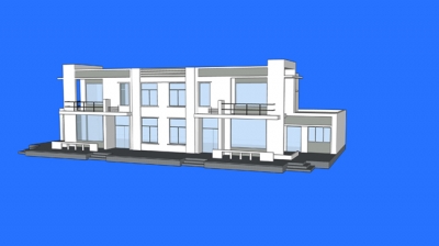

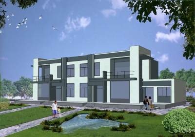

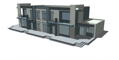

即将要毕业了 最近为给家里设计的一独立住宅而深思苦想
希望各位先辈 师哥师姐师弟师妹给予宝贵意见
水平有限 望大伙很抛砖

发表于 2007-12-11 05:10:38 | 显示全部楼层

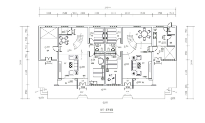

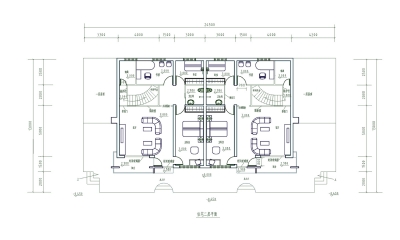

看平面图象是双拼别墅的意思,平面功能布局还是比较规矩的,就是那个弧形楼梯有点勉强了,如果是商品住宅,一定不会这样做的,太浪费了。
造型上看的出模仿乌德勒支住宅的意思,用简洁的几何体块做造型元素,构成上还不够精到!还可以再推敲推敲。
发表于 2007-12-15 23:26:36 | 显示全部楼层
我的感受
效果图是用什么软件坐的啊!!室内的布局还行就是二楼的厕所不应该正对楼梯吧着样在风水学,和心理学上都不好,你开了两个入口都是一样大小那一个才是主入口啊!!
 楼主| 发表于 2008-1-7 16:18:12 | 显示全部楼层
建模用SU做的  没用过???

发表于 2008-3-9 14:00:32 | 显示全部楼层
恩,的确是造型上有点模仿乌德勒支住宅,抽象点就可以看作一个立体构成,立面上的平面构成,要是再在外形上有一点自己的创新就更好了,拙见啊
 楼主| 发表于 2008-3-18 02:07:08 | 显示全部楼层

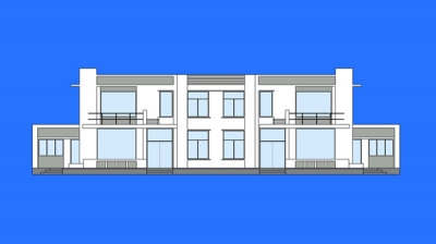

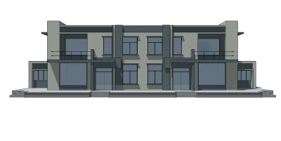

改了后
在立面效果上又做了些东东
这张图颜色没调好,看得不是很清
希望各位再给宝贵意见,多谢了!!1

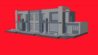

 楼主| 发表于 2008-3-25 13:30:28 | 显示全部楼层
改了些
发表于 2008-6-1 02:40:04 | 显示全部楼层
感觉外观太方正了。
发表于 2008-9-18 15:37:13 | 显示全部楼层
空間好像過於擁擠?
