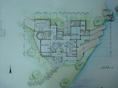

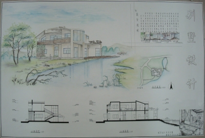

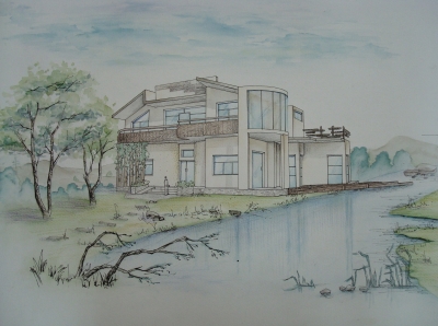

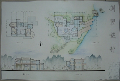

DSC01256.JPG DSC01259.JPG DSC01260.JPG 希望大家帮着评一下。这份作业拉的战线很长——从开学到今天上午才完工,平面用了最长的时间,既然是别墅,觉得内部的分区,流线,空间感让人舒服最重要。可是最后做出立面和透视来感觉有点厚重,挺拙的。还有最后的图面表达,本来透视想用钢笔淡彩,还有一些局部透视也想用钢笔画,可很长时间没练了,画出来感觉挺差,以后要多练了!

平面没大点的图   看的累死了 还是没看到什么

双击后不是可以放大吗?可能是自己天天对着这两张图对它们太熟了,都能背过了o(∩_∩)o...哈哈,那就拍了清楚的再发吧
 楼主| 发表于 2007-12-12 12:58:04 | 显示全部楼层

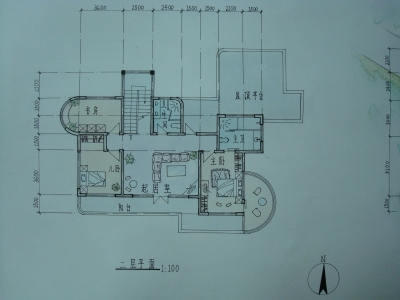

再发两张平面图

感觉挺好的! 我感觉客厅四周开的门太多了。都没处放家具了。也许这样你把沙发放在了中间。  还有,室内外缺少过度空间。例如门厅。要不客厅太缺少私密了。   厨房的门为什么要斜放。和二楼的墙都对不上了。这只是我的拙见。                       有剖面吗?想看看你的标高。
发表于 2008-1-4 05:00:51 | 显示全部楼层
形体分析不太明白。有些文字说明就更好了。

挺好的,平面布局比较合理,造型上也有自己的想法,提一点,就是觉得设计上没有很好的和这块基地的环境相呼应,除了沿河展开的落地玻璃窗似乎没有更多的设计去和这块地产生关系,换句话说,这个别墅似乎放在其他的地块也能成立.没有特性.

前面的树太没生气了,效果图与写生还是有区别的

总体给人第一感觉很好!少许不足在于主入口和客厅联系缺乏必要的过渡,而次入口又多了一块像似玄关的空间,这样给人一种主次入口失衡的感觉;另外起居室的家具布置稍欠妥当主卧室使用起居室不便利!

整体感觉构图不是太好,图面一些地方显得很空,一些得放显的很挤。
发表于 2008-11-13 05:51:59 | 显示全部楼层
还有,要留边啊,把图挤到边上是很煞风景的,呵呵:29
