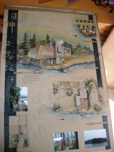

刚做完的别墅设计,希望大家pp.谢谢指教

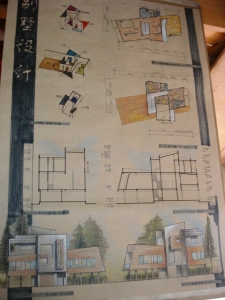

图2
发表于 2007-11-27 15:15:44 | 显示全部楼层
体块交接处作为别墅的亮点,有很强的视觉(空间)渗透感,被你破坏殆尽。别墅内部空间更应该从三维空间入手,而不只是平面入手。个人观点
127
 楼主| 发表于 2007-11-28 02:29:06 | 显示全部楼层
非常感谢你的批评与指教
请问“体块交接处作为别墅的亮点,有很强的视觉(空间)渗透感”怎样理解?应该怎样做才能有渗透感?
怎样做才能“别墅内部空间更从三维空间入手”?
迫切的想知道,谢谢
发表于 2007-11-28 02:46:48 | 显示全部楼层
你可以看看meier的Rachofsky House的内部空间,空间渗透说白了就是视觉渗透,就是视线所能看到的一切部位会产生丰富的空间感觉,你的别墅玩的是体块,只有交接处才会有这种效果。个人理解

 楼主| 发表于 2007-11-28 03:11:07 | 显示全部楼层
如果这个建筑使你来做,你会怎样处理它体块交接处的内部空间?

发表于 2007-11-30 04:59:28 | 显示全部楼层
不错不错,值得表扬!!
作为低年级作业,这样真的相当不错了,形体,室内空间也都很好。楼上所提到的问题,也不见得可以作为唯一的标准。功能有些问题,在先以形体为主导的情况下,自然处理起来会有些困难,不过看出楼主是很认真的人,相信在以后的学习中,可以把这个矛盾解决了。
三楼三个卧室朝向都不好,尤其主卧,卫生间放在南边,把卧室的南向采光和好的景观都挡了。中间那个卧室似乎不能直接向外开窗。
126
发表于 2007-11-30 05:57:36 | 显示全部楼层
建筑整体与环境融和较好,有效的利用了景观朝向,动静分区明确, 如果一层车库空间能再压低一点,水平长度再延伸一点,使整个建筑造型趋于水平长于竖直的轻盈状态,(或者整体向垂直方向延伸,水平方向收敛,使整个建筑造型向纵长方向发展)这样会改善整体的笨重感,会使整个方案从造型上更进一步!
   其实现在已经是一个不错的方案了,呵呵
    正如楼上所说,作为低年级同学已经很不错了。再接再厉!

 楼主| 发表于 2007-11-30 08:36:04 | 显示全部楼层
回复 8# 的帖子
这次的基地在景观向和有利朝向上有很大的冲突
景观面朝西面和北面,南面是杉树林的深处,东边是山,整个基地的朝向很差。二层功能排布很不理想:南面是厨房餐厅,北面是客厅,之间连着一个家庭室。三层主卧在南边,更衣、主卫、阳光浴室依次排在西边
中间的卧室是个客卧所以就委屈一下

 楼主| 发表于 2007-11-30 08:41:23 | 显示全部楼层
回复 9# 的帖子
在后来方案的深入过程中,也感觉到了建筑外形的笨重感,但当时怕破坏建筑水平和竖直的延伸感所以就没继续修改了,不过以后会多方考虑的。谢谢大家的指点!
发表于 2007-11-30 15:38:46 | 显示全部楼层
啊,真不好意思,是我看错了,没有注意到图的左边是北。道歉道歉
