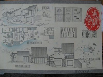

刚做完的别墅设计```望多指教

 楼主| 发表于 2007-11-27 13:43:03 | 显示全部楼层

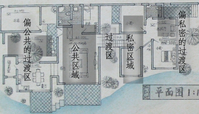

我认为我设计的别墅功能分区很明确

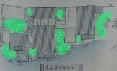

公共区域与私密区域通过一个玻璃盒子连接在一起
由各种功能不同的房间围合出了许多大大小小的“U”型院落
最开始的想法就是想将中国传统的园林融合到建筑中去
于是“造”了很多小园
每一个房间都拥有不同的园林,或大或小,使人在建筑中能够产生到移步易景的效果

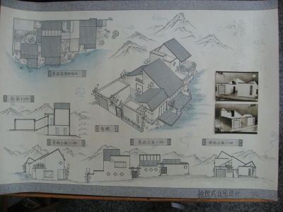

建筑外观采用的是现代中式风格,力求爪住中式建筑的一些意境
从苏州博物馆和万科第五园学到了一些表现手法
虽然最后对这次设计不是太满意,但是画图过程中却是费了很大精力
大体是想做水墨卷轴的效果,底色本来是泛黄的,不过照出来变色了
水墨风的配景以及花边和印章也下了很大工夫``
以上就是算是本图的特点了吧```
还望各位不吝赐教
发表于 2007-11-30 05:27:43 | 显示全部楼层
图纸表现也很有中国味,呵呵。
对于庭院,中国庭院有一个很主要的特点,不光是可观,还是可游,可居。
楼主的庭院基本上只是"可观".且几个庭院很小,缺少变化。在面积比较宽松的情况下,宽敞的,可居的庭院,也是可以做出来的。而且在这个基地中,庭院与水面缺少很好的结合,你的方案中,与其做那么多的平台,不如把这些平台与庭院结合,面向水面开敞,使亲水性可以更好,并且可以与庭院很好的结合,庭院也变的“可居”。
对于园林,建议楼主可以以彭一刚的《中国古典园林分析》作为入门,来慢慢体会。其中特点与楼主所理解的,必然有所不同。
形式的处理,楼主跳出传统的做法,也值得肯定。不过看立面,还较丰富,但从第一张的透视来看,还是有些单调了。第五园的立面处理是“双层皮”的做法,即里面的墙做维护,外面还有一层,以丰富空间和立面的层次,这其实也是迈耶的处理手法,楼主可以慢慢体会。老贝的苏博,虽然不是“双层皮”,但和传统的做法一样,以群体处理来取胜,“院”和“园”与建筑的群体关系是主要特色。不过,苏博毕竟还是现代的建筑,要真正体会园林,还得从真正的园林中来体会。
嘻嘻,说这么多,其实不是打击楼主,你的作业其实也很不错,这里只是就你所关注的问题,谈谈个人的一些想法。
