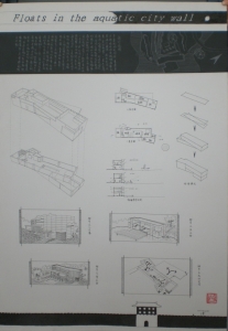

发表于 2007-11-24 15:13:58 | 显示全部楼层 |阅读模式
别墅 设计 差强人意

看到城墙了,西安的么?
图貌似太素了点```
 楼主| 发表于 2007-11-29 09:16:38 | 显示全部楼层
西安的 相做一点纯净一点的图面 可能确实有点素 是手绘比较差把 会好好练习以下
发表于 2007-11-29 23:20:47 | 显示全部楼层
同样的感觉~~
感觉上你还是有想法的,但我感觉作为别墅尺度感太大拉,像小型办公楼·~
 楼主| 发表于 2007-11-30 04:03:28 | 显示全部楼层
可能在细部处理上有问题 现在正在看有关细部的书嫩 帮我校正尺度的问题  从设计的一开始 我也有这种感觉 只是时间有限加之积累不够 草草了事 多谢提醒
发表于 2007-11-30 05:34:01 | 显示全部楼层
手法还不够劲道,呵呵,    体块穿插关系没有凸显出来,因为你的墙体沿着形体转折的地方跟着折了过去,看起来就很单薄。   看来是学了迈耶的手法,但还值得深入研究了,呵呵。

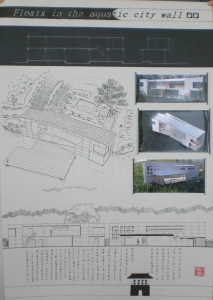

发表于 2007-11-30 12:28:55 | 显示全部楼层
整个方案在功能上动静分区明确,公共空间与私密空间组织合理。
  略显不足之处在于,整体建筑造型风格趋向于公共建筑,比较庄重严肃,缺少了一点居住建筑的归属感!而且二搂主卧卫生间位置悬于空中,有点欠考虑!狭长的造型处理,导致交通面积过大,空间划分也稍稍有些随意!
  慢慢尝试,相信会不断进步的!

发表于 2007-12-1 02:28:29 | 显示全部楼层
这次的别墅设计我也采用了体块穿插的手法,个人对这种形式比较喜欢,另外也很喜欢安藤的清水混凝土
看了你的设计方案后,感觉蛮住吉长屋的,很喜欢你的这种风格。不过,如果入口里面能在亲切一些就好了,个人意见。
共勉!
 楼主| 发表于 2007-12-1 04:56:51 | 显示全部楼层
谢谢大家诚恳的意见  会仔细考虑
