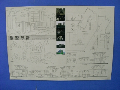

方案图。。老师不让我们上色。。。。死命令。。所以就是墨线图了:12

我其实郁闷,老师说不急出墨线图,所以还没有钢笔墨线图
