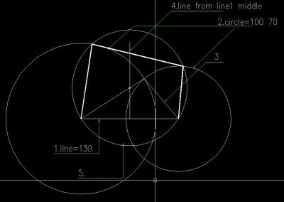

发表于 2007-3-27 11:59:22 | 显示全部楼层
刚刚做的
发表于 2007-3-27 12:02:46 | 显示全部楼层
1。画130线段
2。两端各画100 70 的园
3。画出两园交点与130两端连线
4。画自130中心起的垂线
5。垂线和线的交点为圆心
发表于 2007-3-27 12:06:59 | 显示全部楼层
好像另一边应该是125
发表于 2007-3-28 01:11:50 | 显示全部楼层
7788兄真是有心人,这个题目本是我的一个同学在英国读书时候的一个课程设计,利用AUTOLISP脚本编程来完成的一个题```那个边长应该是 120没错```,具体的步骤和答案还是等游侠来公布吧,呵呵
发表于 2007-3-28 03:05:31 | 显示全部楼层
我觉得自己的答案有问题
120没有用上
发表于 2009-2-23 14:50:01 | 显示全部楼层
完老 我120的边  量出来总是125也不晓得是哪儿画错了  请教下    我是大一学景观设计的哈
