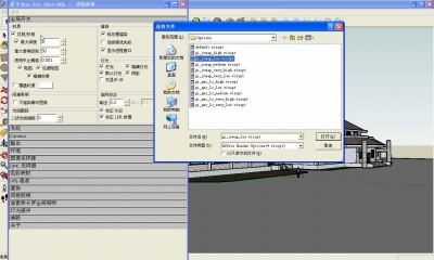

第一是加载渲染模式。这点很重要决定你的渲染级别和速度。点击vray对话框文件选项中的加载 选择 3.JPG 一般我会用vrey low因为速度快质量吗当然没有hight好了
载完后记得把灯光选项中 的默认灯光勾选不然你的模型没有阴影。

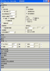

另外环境中的gi天光的默认值需要调整到1以下。否则你的模型肯定过爆。设在0.5左右好了
