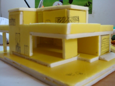

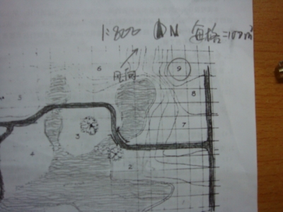

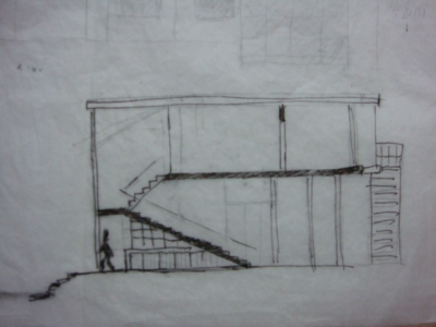

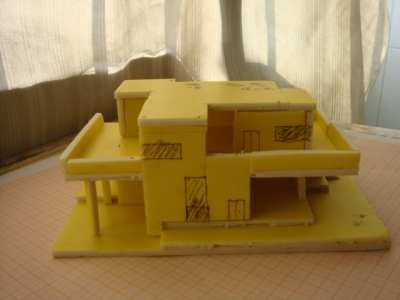

大家帮忙看看,这是我正在做的别墅方案,有些问题想请教。先说地基吧(9号),是在南方一风景区内,选了块西南面是最好朝向(有湖)的小坡地。要求做250个平,可上下浮动10%。业主是文化界的成功人士。
       南立面的墙我想用石墙,草模上空虚部分是落地窗,不知怎样才能将两者调节好。其他的墙我想用淡黄的面墙,也不知道会不会显得很冲突啊,这些还只是初期想法,还没能确定啊,望各位网友指点迷津啊。
       还有就是我的主入口强调不够,我想做一个大点的台阶再加上一盏显眼的路灯,不知道可否达到效果?
       还有一点,惭愧的告诉大家我是仿造密斯的吐根哈特,我喜欢那种感觉,也很喜欢可以直接从2楼到院子里的方式。我也知道那可能不安全,但不管了,人家想偷,怎么都会偷到的,哈哈。只做了建筑部分,环境设计还没想好。做的不好,大家尽管口诛笔伐吧!

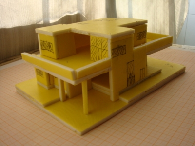

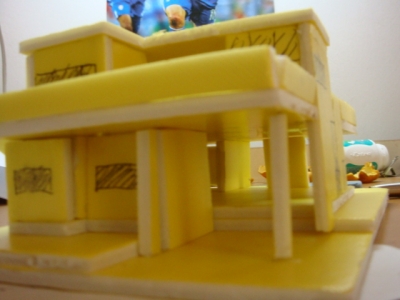

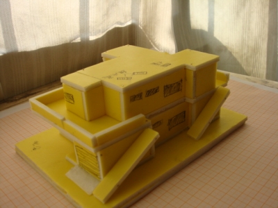

 楼主| 发表于 2007-10-24 11:16:14 | 显示全部楼层
在来两张

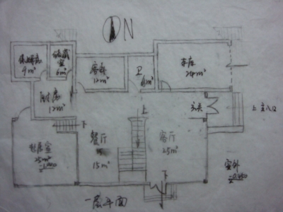

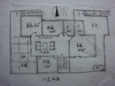

发表于 2007-10-24 13:00:17 | 显示全部楼层
由于没有具体尺寸。我仅从功能上来说说。首先这是个看上去很奢侈的别墅。虽然面积很大但不能浪费。每一平米都应该有它的作用。仔细看看是不是有很多空间浪费了。保姆应该有单独的出入口进入房间吧。虽然是保姆但保姆室太简陋了。起码的生活设施要有呀。客厅作为会客的场所最好别设出入口。
二层书房的面积比客卧还大不太合理吧。主卧卫生间和客卧卫生间离得太近了。想想可能的噪声干扰和功能的浪费。作为一幢别墅的主人主卧又点太寒酸了。卫生间和客卧的一样大是不是又点说不过去。进入式更衣呀。大浴缸什么的都放不下吗。南向始终是最适合放卧室的。所以能放在南向的绝不放在北向。先说这个么多个人的见解仅供你参考。
发表于 2007-10-26 10:04:24 | 显示全部楼层
别墅是个私密空间,同时个性也应该得到张扬 感觉你这个方案没什么出采的地方,最大的感觉是没放开。
发表于 2007-10-26 10:32:17 | 显示全部楼层
客厅怎么说也算个半私密空间,到处有人穿行,是你一定觉得不爽吧.还有,这家的保姆也太可怜了吧,这跟住厨房好像没什么两样.

发表于 2007-10-27 14:26:23 | 显示全部楼层
觉得一楼客厅有那么两个入口没必要,那样会使得客厅兼主要交通的作用
发表于 2007-10-27 14:30:34 | 显示全部楼层
模型整体的比例是否确定,感觉比例还须调整些

好好考虑的。谢谢大家。
还有,大家都说我的保姆室太小,我想知道保姆室到底需要多大,
我觉得9个平应该是能满足功能的啊,除了睡觉,它还需要满足
什么功能啊?

发表于 2009-1-17 00:44:57 | 显示全部楼层
.......草模真糙
