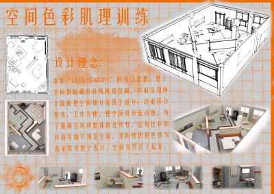

谢谢大家啊
老师的目的是让作成一个用的人数不多的办公空间,给了几个必要的空间,让你自己去划分,主要训练对色彩合空间的感觉.
当时自己就只想越简单越好,所以就是这样了,斑竹说的对,那个写字台位置确实不怎么好,用的不怎么方便
我大致分为4个区域的
入口是模型区,放一些工作时的模型.我用的两个模型一个是前一个作业的模型,旁边的是密斯的德国馆(在这里下的)
旁边的是休息资料区.为了这个作业,我和我同学们把能找到的SU素材插件全找到了,还有VR的用法,可说是煞费苦心啊!
59
 楼主| 发表于 2007-9-30 18:51:49 | 显示全部楼层
然后是工作区.
接着是讨论区,旁边放的是老贝的东馆
做完这个设计,我觉得最大的败笔就是墙壁和地板的材质没有选好,太乱了,有种一看就眼晕的感觉,唉~~~~~
对了,这个作业的名字叫"清橙",HOHO

我来说两句:1.模型材质多而杂;2.存在的3角空间的具体使用,你有没有深入的考虑;3.天花的布置有没有考虑和地面呼应(可能你老师没安排布置天花图,实际工程中肯定要布置的)
