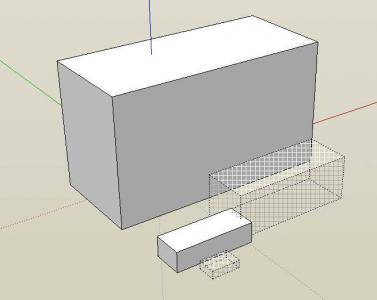

发表于 2007-8-5 08:46:48 | 显示全部楼层
另外一个办法,可以查看究竟在哪个组里隐藏了图,就是在view里面,有个虚线物体显示模式,隐藏的物体以网格显示,你就可以找到那个组,点进去编辑了。
这个方法好!推荐!

 楼主| 发表于 2007-8-5 13:40:48 | 显示全部楼层
原帖由 树点 于 2007-8-5 16:46 发表
这个方法好!推荐!
恩,这是省力的好办法,为这个要专门装插件感觉用大炮打蚊子了,呵呵~
