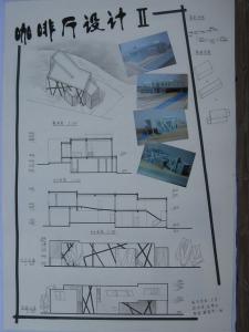

发表于 2007-7-24 12:42:40 | 显示全部楼层 |阅读模式
终于拿到了图的照片了,请各位前辈pp吧
很期待,谢了

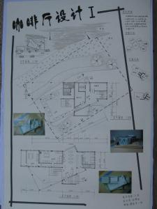

 楼主| 发表于 2007-7-24 12:43:47 | 显示全部楼层
图二
发表于 2007-7-24 15:40:53 | 显示全部楼层
惭愧了,又要第一个评了。
图太小了,有点看不清楚!下次传大点,附件有限制,可以用acdsee把质量改差点。
优点:1,方案不错。有一定的手法!
         2,制图比较规范!
缺点:1,总图上,两个体块扭转的角度没有一定的理由,尤其看一层平面的时候特别别扭,红线和体块之间没有一定的关系,如果实在没有联系,就不要把红线画出来!
        2,总图比较粗糙,没有交代必要的道路关系等等。
        3,排版有点乱,照片贴得不好!图面比较轻,没有一定的份量感和工作量!
        4,平面上,做为大一学生还不错,右边那个楼梯好像不对,一跑的高度能过人吗?
        5,立面要打下阴影。

 楼主| 发表于 2007-7-25 05:06:33 | 显示全部楼层
谢谢树点对新人的指教!不过我还有一些问题需要前辈的点拨啊,麻烦了:
总图应该怎样做?
必要的道路关系是什么?
怎样做图面才不会轻,有分量感和工作量?
期待解答,谢谢!
发表于 2007-7-25 09:39:34 | 显示全部楼层
1,总图是很重要的一个内容,能从总图中看出建筑和环境的关系,所以中图上必须要表达出环境设计,建筑和环境的契合,道路是从哪里引进基地,总图上建筑的阴影,层数均要表达出来。另外建筑的的形体也应该和道路有一定关系,垂直,平行等等。
2,一个好的图面应该由明有暗,有层次,(黑白表现,一般说黑 白 灰,三个层次)你的图就是一本上只有白一个层次,所以显得图面很浮,要有重的颜色压压图面!
