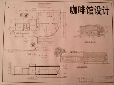

   各位前辈们好!!
              我是大一的,想请大家忙看看我的期末设计。
          由于同宿舍的ALEX把图放上来了,得到了不少的宝贵意见,
          所以我也想请大多多指教,不甚感激!!

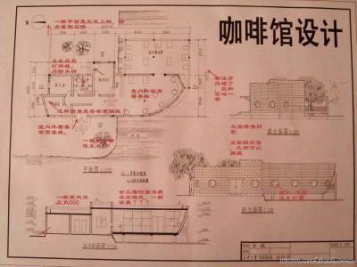

发表于 2007-7-22 06:45:16 | 显示全部楼层
直接在图上改了!

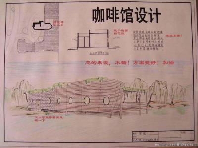

发表于 2007-7-22 06:45:35 | 显示全部楼层
继续
发表于 2007-7-22 09:46:51 | 显示全部楼层
哇~!树点是不是当老师的,评点的十分详细啊!
另外这个咖啡馆我觉得在总图布置上还是太僵硬了,硬冲冲的插入河边,应该考虑下怎样更好的结合下。仅供参考,总体还是不错的。

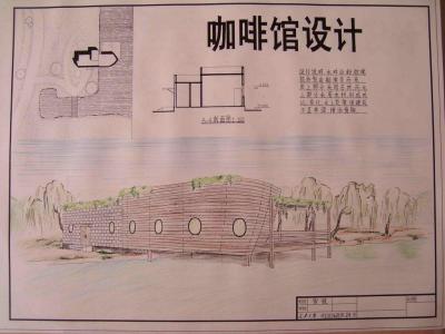

发表于 2007-7-23 02:33:09 | 显示全部楼层
都被树点说完了,我想说都不好说了,不过还是有点个人看法,虽然表现纯属个人风格,但是这张图看不出什么个性所在,造型上很新颖,感觉象是一只船,不过在表现材质上少了点感觉,有点象木制的,要是能把那个透视跳出来就会更好一点,个人意见。

另外,关于sam at所说的布置太僵硬我也想到了,感觉和地基没什么大的联
系,但我也不知道怎么处理,只好作罢.
我的效果图没画好,岸上部分用石材,水上部分用木材,只是美术功底太差,
没表现好.
总之,谢谢大家的点评,我会继续努力的!
发表于 2007-7-24 00:34:18 | 显示全部楼层
补充下
剖面上好像没有梁
平面的剖切符号可能还有点问题
其他都被树点一个人说完了
发表于 2007-7-24 00:36:31 | 显示全部楼层
总得来说做成木船的造型还是 比较有想法的
建议屋顶可以好好利用:上人,绿化,造型等
立面开窗略显简单

发表于 2007-7-29 13:59:49 | 显示全部楼层
恩 版主就是不一样 点评的很详细。
这个设计总体感觉不错,似乎对建筑表面的材质也有一定认识。不过木材与石材的对比还是要好好的研究下。还有员工流线和顾客流线有些冲突,大门的那块有些怪异。别的就没什么了。加油吧 做的还是很不错的

发表于 2007-10-6 07:52:23 | 显示全部楼层
个人感觉如果和外部的美丽景色多些互动,毕竟是建着这样一个地方的咖啡馆,而不是别的地方需要如此封闭
发表于 2007-11-18 16:07:37 | 显示全部楼层
营业区和管理区的过渡空间不是很理想啊~~虽然有一个高差,但不是很明确
