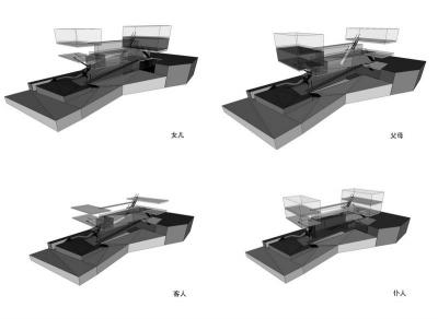

而达尔雅瓦,它拥有多个入口,因此光进入建筑的起居室(公共空间)就有四种可能,而进入起居室之后又存在多种路径通向屋顶、父母房、女儿房、工作室等。不同人物在别墅中的镜头会不一样,也就是说父亲一般是从车库内进入工作室,然后再上到起居,再进入卧室。而仆人可能只会从草坡旁的门进入空间。因此,不同的人会有不同的镜头的组合,也就拥有多条流线的共存、并置、交叠,构成立体的流线网络。

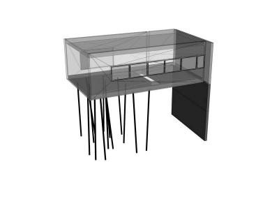

为了达到空间的漂浮感,库氏用功能淡化结构,也就是说结构不再是附加品,而是作为有功能的必不可少的物品。
下面我将这个别墅分为3部分来分析库氏是如何做到这种飘浮感的。
首先...父母房的飘浮...
游泳池部分
女儿房部分

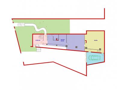

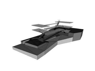

 楼主| 发表于 2007-7-2 05:16:50 | 显示全部楼层
发些图
127

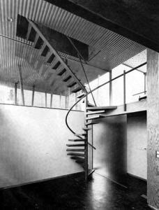

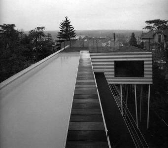

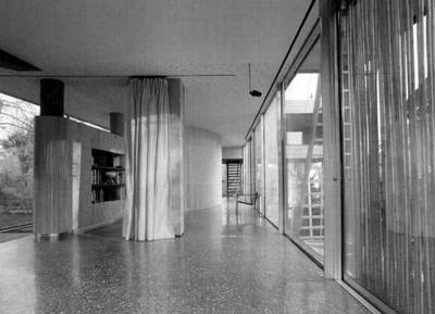

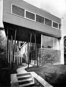

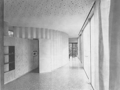

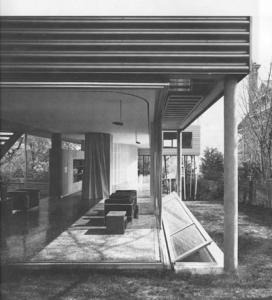

 楼主| 发表于 2007-7-2 05:19:25 | 显示全部楼层
细节照片

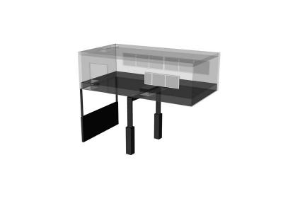

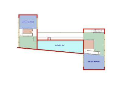

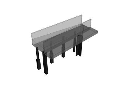

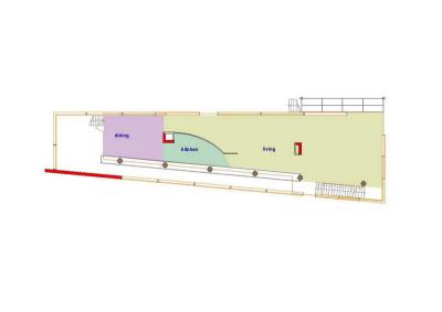

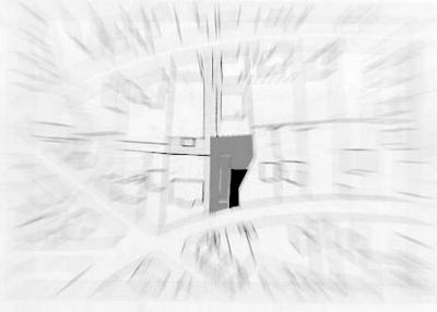

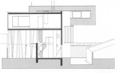

 楼主| 发表于 2007-7-2 05:24:21 | 显示全部楼层
辅助图

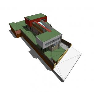

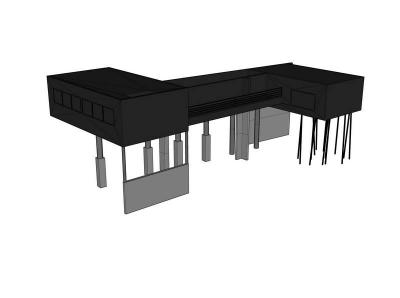

 楼主| 发表于 2007-7-2 05:57:26 | 显示全部楼层
都是我做第一个模型使用过的资料,发上来和大家共享一下
作第一个模型时还不知道库哈斯,后来才了解了cctv是他的作品之一,很是喜欢。
老师给我们介绍时说他的建筑空间很凌乱。的确这座别墅顶层并不在一个平面上,而是有一定的高差,作模型时也研究了半天才搞清楚。另外一层的一部分是嵌在地下的。入口的立柱也非常有趣,用行话说应该是具有引导性吧。屋顶的游泳池别出心裁,底面有一定坡度
虽然对这个建筑物的认识还不算深刻,但这种室内的高差对这次咖啡馆的设计很有启发。我们咖啡馆的设计是在一个坡面上的,为附和地形我将入口安排在了二层,二层设次营业区(包含办公室,吧台收银),雅座。吧台在内部有楼梯直接连到一层工作区。一层分两个部分:工作区,主营业区。每一层的每个区域都不在一个平面上。
为附和地形可能也只是一个方面,但也的确想模仿库哈斯的这个设计,虽没什么道理,但对建筑也算有些感性认识

发表于 2007-10-18 03:26:08 | 显示全部楼层
楼主的工作很值得学习。模型建的细致深入。赞。
但就一个案例分析来说,应该有更多的图解分析,而非文字。
