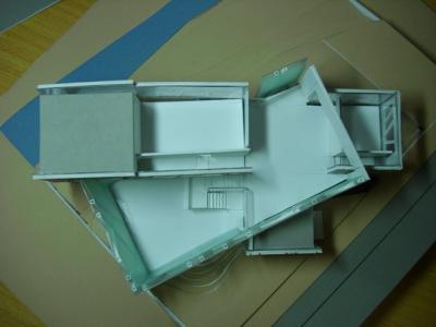

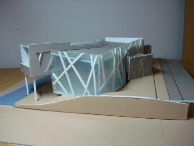

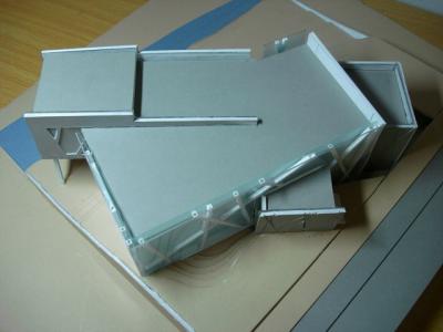

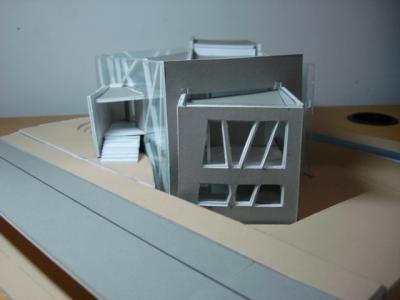

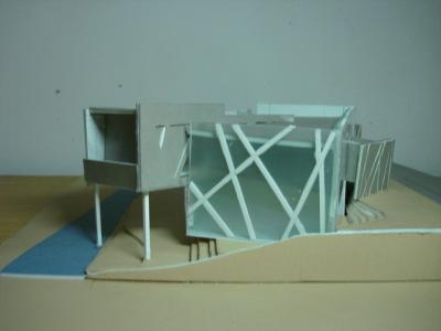

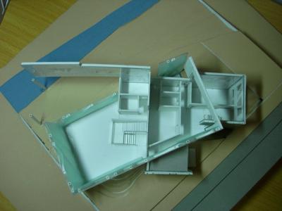

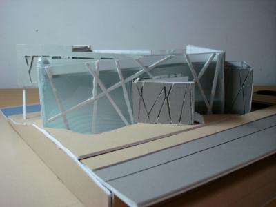

本学期最后一个作业:咖啡馆设计
图被老师收去,先发些模型照片来交流一下

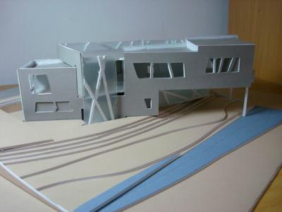

 楼主| 发表于 2007-6-30 14:20:29 | 显示全部楼层
接着发

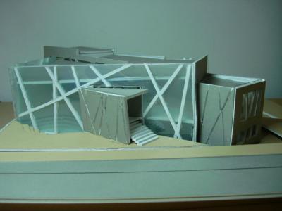

 楼主| 发表于 2007-6-30 14:24:58 | 显示全部楼层
接着发
发表于 2007-6-30 14:34:05 | 显示全部楼层
建筑体量和体块穿插关系都不错```希望能放些平面图上来,期待看看内部空间处理。
建筑内部空间和外部形体如果再能协调一致就更精彩了!

发表于 2007-6-30 16:39:35 | 显示全部楼层
草模做的挺好。如果我做的话,可能会考虑立面开缝和内部的空间有一定关系。尤其是有墙的地方。学习了

 楼主| 发表于 2007-6-30 17:04:20 | 显示全部楼层
不好意思,这貌似不是草模啊。哎,可能是做粗糙了吧
“可能会考虑立面开缝和内部的空间有一定关系”是什么关系,具体说说吧
我只有大一,很多东西都不懂,麻烦以后多指教

发表于 2007-7-1 00:37:56 | 显示全部楼层
哈哈,仅仅是建议。你可以在屋顶花园(应该是个屋顶花园吧)中两个盆景就比较逼真了,呵呵。
以下个人建议,立面要做的有道理。这么个比喻吧,如果我们老师看到我这么做,就会说(表情严肃,用表情镇压学生):哎呀,太手法主义了,空间空间,改立面。然后我就可以和老师扯:我的立面和内部空间是有密切的联系的,比如这个位置立面产生的影子是为了配合旁面墙产生的斜线。门口的立面开缝人从里面看会产生导向性作用......一下类推~~~哈哈。个人想法个人想法~~~~
发表于 2007-7-1 01:49:45 | 显示全部楼层
原来楼主是大一的学生啊!大一作出这样的东西也算是感觉不错的了,希望以后加深对空间的理解,逐渐把重点放在处理空间关系上来。

发表于 2007-7-2 12:51:02 | 显示全部楼层
做的很好啊. 两个体快交界的地方处理的也可以.立面是很时尚的手法,也没有什么不可以.怎么做好玩,有意思就可以了,呵呵.  不过,这样的做法,处理起来其实比规则的开窗的方法要偷巧一些,对于比例,立面的构图基本上没有严格的标准,所以处理起来相对要简单一些.    仅仅依靠开窗就可以把立面做漂亮的,其实是很见功底的,所以建议楼主也可以试试.  相信你也是可以做好的.
形体上,实的体快架空的那部分感觉和需体相比有些弱了,可以做的再实一点,或者把架空的那部分条形的 体量再稍微加长一点,整体效果或许可以更好些.
总之,做的不错!  再接再厉

发表于 2007-7-4 09:47:46 | 显示全部楼层
很期待图纸

发表于 2007-7-4 17:42:38 | 显示全部楼层
模型还不错,从平面上看有点“光之教堂”的感觉,有点安腾的意思,呵呵~体块穿插,很好的创意,其实低年级时立体构成的课上学到的东西很多,如果很多人在意去认真对待作业了,而不是敷衍了事,那就会把很多理念拿到我们的专业课程设计中,一定能做出能反应自己独特想法的作品。有一点就是那个你的模型几个“侧墙”是用透明玻璃纸做的,就是代表实体是玻璃材质了,那么在考虑朝向时就要慎重了,自然光是要有的,不过也要有个适度,也就是说大面积的采光很好,但是在实际中只要能满足合适的窗墙比就可以了~要是想要体现你的良好采光目的,在考虑采光方向后,可以再考虑采用引入落地窗~

 楼主| 发表于 2007-7-5 05:28:03 | 显示全部楼层
谢谢雨晨前辈的提醒了
任务书中,湖在北面。老师给的意见是北面开窗要相对少小一些。所以在对沿湖立面的处理上二层雅间开窗较小,即使是一层的大面积玻璃,事实上都在二层的阴影之下。入口立面的大面积玻璃才是主要采光的地方。对于采光我也并不了解什么,以上都是我的感官印象,如有不对的地方请指正。
另外有没有那位前辈可以具体的说说采光,风向,朝向等问题。非常感谢!

发表于 2007-7-23 09:27:45 | 显示全部楼层
不错,很得法。加油。
两个形体还欠协调。某些角度看上去甚至有些互相抵触。若是真实尺度下,可能效果会比较差。
