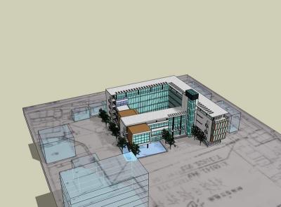

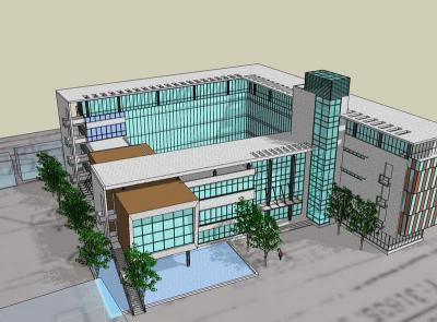

坛子很久没有新鲜方案了,只能发个正在进行中的的小项目招招人气。顺便吸收大家的建议和想法!
基地呈较为规则的矩形,平面布局呈U字型,开口方向对着主入口。功能主要是办公+会议,还有一些配套的小餐饮……
立面造型```跟随当下流行的趋势,几何体的穿插构成+肌理变化的表皮,没有太仔细的深究细部,只是个草案项,还在等待甲方漫长的下一步的指示……

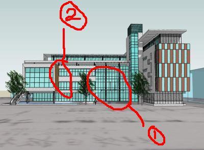

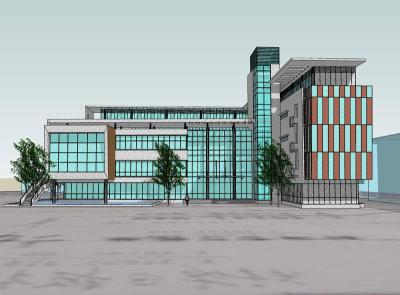

提几点建议:
1.四周都是围和起来的,那么,主入口处是不是应该破一下,结合主入口的功能,把入口处这个体量做虚一点(比如空的廊子,但不知道功能是不是允许),或者把主入口放大,做高.
2.主入口左边的体量可以做的再实一点,只开小窗(不知道功能是不是允许),这样入口方向的体量,虚实关系或许可以更好一些. 然后穿插出来的那个表面木材的体块与整体体块交接的地方(图示2)可以开一个槽,以突出这种穿插关系.
另外,交错的百叶和整体的关系好像不太好.不知道是不是必要,或者再整理一下.
最近百叶和错窗好流行啊,我们这里最近很多项目也这样做了,嘿嘿
[ 本帖最后由 飞天2 于 2007-6-26 20:17 编辑 ]
 楼主| 发表于 2007-6-26 13:08:35 | 显示全部楼层
还是飞天看贴仔细啊!
第一点意见想到一块了,下一步就是要部分架空,第2点```那个BOX是一个会议室,BOX的虚实关系倒是可以再推敲,侧面开槽```毕竟是比较隐蔽的地方,具体的小的细部在方案的深化过程中会有很大的变化的。

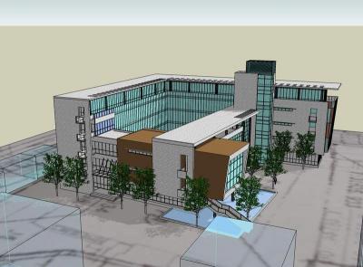

xixi   又看到内院全部都是玻璃,如果要做出效果,那后面的细节很重要了,施工也一定要好,比如做出大舍的那个小办公楼的效果,那样就很不错了.
希望可以是一个洁净,清爽,尺度宜人的玻璃内院.

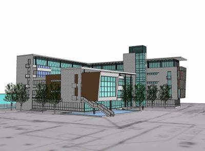

倒是觉得主入口左边部分(图的左边)可以退进去或突出来,跟主入口错一下。
box没有突出该达到的视觉效果。显得有些生硬。还被旁边楼伸过来的板给“勾搭”了。
box下部的柱子可有意思一些,使得那个水面也有些东西可看。
西侧面的北边的楼梯好像是很久以前的做法了,感觉土气了些。
很喜欢box和左侧楼梯的这种关系。
方案让人联想到阿尔托的珊娜特塞罗市政厅。
哈哈看来果然是开公司的老板,这都算是小项目啊?
 楼主| 发表于 2007-6-28 05:07:58 | 显示全部楼层
呵呵```那个楼梯是会议室的一个疏散楼梯,面积超了放火规范必须加的,刚好处理了一下。

北立面设计有这样大面积的玻璃幕墙
很难今后审批通过的
