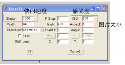

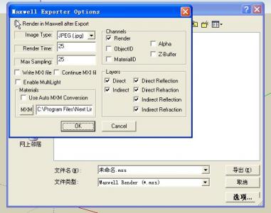

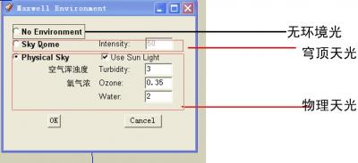

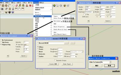

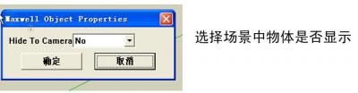

制作好模型后 首先进入plugins目录下的maxwell export 目录下进行设置 一般情况下我们选择的是 sky dome 穹顶天光 和 phyiscal sky 物理天空 。物理天空的设置下的三个选项不用做任何调节,只需要对窗口 阴影 选项中的时间和日期做出相应的调整就可以了
sky dome 的渲染值是一种类似于手术室的无影灯渲染。没有方向投影。
