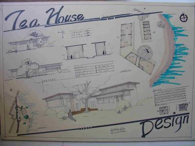

第一次的快题作业,没经过专门的马克训练,手绘也不好,本来没胆子发上来的,后来看了非鱼的帖子,觉得不管怎么样让前辈指点指点没有坏处的,就贴出来了。
      设计要求应该不需要说明吧,公园茶室,感觉只要是做快题的都会做到这个题目,《快题100例》上就有,地形都一样。只不过人家做的比我pl  >_<
      图是画在牛皮纸上的,马克我主要只是取巧的用了BG和WG两个色系的。
      交图前给老师看了下,老师说,你这个...树去背一颗,人去背一个,立面去背几个,造型么也太简单了,去背几个;就题目这几个字还好...诶,反正第一次么...
      我听了彻底无念,绝望中

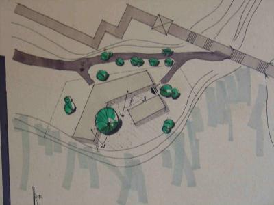

总平面:

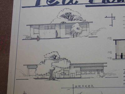

两个立面:
两个立面
两个立面

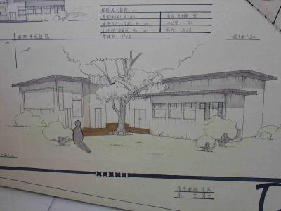

 楼主| 发表于 2007-5-8 08:44:36 | 显示全部楼层
庭院透视:

总平面:  (有画指北针,不过在照片外面)

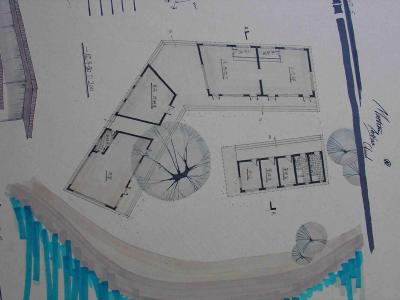

一层平面:

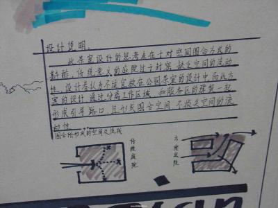

设计说明:

配景画的不错,第一次就画成这样已经很棒了。呵呵
美中不足的是马克画的水。期待你的下一次作品

我觉得排版蛮好的,整体感觉还可以,不过我自己也不怎么样,哈哈,还不如你呢
发表于 2007-5-8 13:05:54 | 显示全部楼层
是八小时快提吗? 从图面上看,线条过于细致,但表现力不够, 不过,这一点还不用着急,慢慢来么,
总平面可以看出建筑与基地的关系还是很不错的,面对水面的围合,形成了与水面良好的关系,倾斜的内巷和面对着水面的放大的开口都很不错,中间那颗树的位置也很好.可以看出你对基地的反应还是比较敏感的,呵呵
缺点是立面设计太单调,不过现在你应该才大二了吧,手法可以慢慢积累. 还有在总平面中有个不足就是建筑与道路之间的入口空间设计的还不够,显得有点消极.
总的来说,还是不错的,鼓励鼓励,呵呵

还有,这句话不是很理解“还有在总平面中有个不足就是建筑与道路之间的入口空间设计的还不够,显得有点消极.”所谓的消极是说我没花到足够的心思在入口上么?我没怎么注意过这个问题....
发表于 2007-5-9 05:59:10 | 显示全部楼层
说到入口,我觉得这种小体量建筑,用树木来界定入口的方式还是比较宜人的。就是建筑的主入口立面太单调,毕竟大多数的使用者都会先注意到那个地方。至于靠水面一侧的处理,虽然丰富了岸线景观,但是并不是所有人都能看到的,所以这虽然是你想重点展示的地方,可难免有喧宾夺主之嫌。
发表于 2007-5-9 17:14:20 | 显示全部楼层
哦,你可能是没有理解“消极”的意思吧。卢原义信的名著《外部空间设计》中将外部空间分为消极空间和积极空间。所谓消极空间就是外部空间难以为人们所利用,形成宜人的,适合人们活动的空间。积极空间则相反。
你的建筑和道路形成一种背离的关系,入口部分没有可以供人停留下来好好利用的空间。
