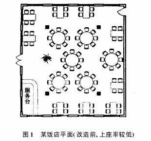

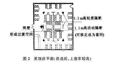

  首先我们看个例子,人们在餐厅对座位进行选择时,首选目标总是位于角座处的座位,特别是靠窗的角落,其次是边座,一般不愿坐中央(图1)。从私密性的观点来看,这样的选择顺序是为了控制交流程度。处于角落位置空间交流方位少,使用者可按其意愿观察别人,同时又可以在最大程度上控制自己交流给他人的信息。但如果在视线高度适当分割,使得在中央的座位也具有较高的私密性,则可大大提高中央座位的使用率(图2)。

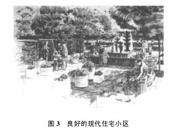

  在时代的变迁中,由于居住环境的改变,产生了人的行为模式的改变,从而,人们对建筑环境提出了新的要求,而建筑师应如何满足这种新的要求呢?让我们再回到过去,在建筑中创造一个公共的空间环境模式已是不可能的了。那我们就应该首先营造一种便于邻里交往和人与人之间交流的空间环境,做好住宅底层和周边的环境设计。高层住宅区,居民人口密集,楼宇间空地不可少,切不可将宝贵的空地停满汽车。楼宇间应有草坪、绿树,间置若干阅报栏、座椅、雕塑,这才会晨有老人健身、暮有儿童嬉戏,这样的环境不是四合院胜似四合院(图3)。这一切将为人们创造一个良好的、舒适的生活环境,同时也能切合人的行为习惯。
