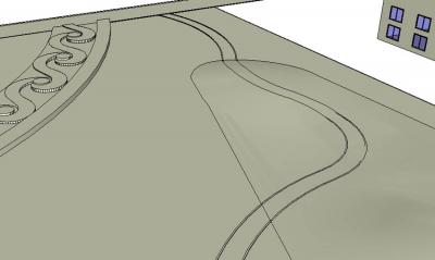

用sandbox插件根据等高线做了几组微地形,然后用drape在上面创建道路。
但是建好之后发现所建的道路不是一个完整的面,如下图,在地形上的部分有残缺,
请问各位高手这是什么原因呢?该怎样解决或者避免?

drop是会经常出现这样的情况,导致什么原因我也不太清楚,你可以拉个体快,然后模型交错做道路,或者虚显图像把断线描一下!
