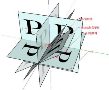

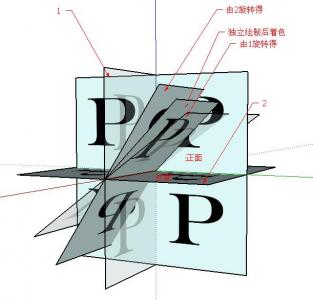

SketchUp 的贴图方式
SketchUp 的贴图方式,如果不在任何组件里,贴图起始坐标都是以坐标轴原点开始的,而每一个组件有自己的坐标系统,所以如果要单独调整一个贴图位置的话,最好的方法就是把它设成组件,这样通过改变组件坐标系统的位置和方向,就可以随意调整贴图的起始点以及方向。
不仅组件有自己的坐标系统,群组也有,不过组件的坐标原点是可以调整的,而群组的坐标原点始终默认在群组物体的左下角点。
帖个模型,分析贴图规律的,尚未形成关于贴图起点和贴图方向的系统完善的总结。
不过估计模型会对大家有所帮助。
[ 本帖最后由 hzyuer0103 于 2007-4-5 18:03 编辑 ]
85565546.snap
77089094.snap
