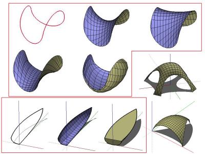

、Skin 命令
当您选择好曲线以后,点击此命令。会生成带方格网的平面,此时直接输入细分网格的值Division:1-30之间。
输入完以后直接回车,即可出现带计算过程的曲面。
2、x/y命令
当Skin命令结束后,选择生成的曲面(组)。然后执行此命令,输入 Ratio :0.01-100之间。
输入完以后直接回车,即可调整曲面中间偏移的效果。
3、Bub命令
当Skin命令结束后,选择生成的曲面(组)。然后执行此命令,输入 Pressure的值:可以为正或者负。
输入完以后直接回车,即可调整曲面整体向内、外偏移的效果。
4、播放和暂停命令
当正在进行第2、3步时,您可以立即停止计算的过程,或者继续执行计算。当直接按播放时,会执行上一次的计算内容(可以先返回到上一步,然后按此命令试试)。
